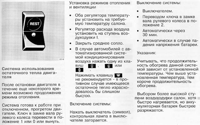

А должна песни петь? Насос ты из салона и не услышишь. А зимой она не отапливает, а просто замедляет остывание салона, используя остаточное тепло двигателя, имеет смысл пользовать при недолгих стоянках.
Freez
доп помпа работает в красных зонах.
а нафига ее летом использовать???

причем тут кондиционер?
работает все, если инструкцию читать хотя бы иногда
Ukibayeff
Ты видишь, что здесь все категорично отвечают, что не работает, а я включаю ее при включенном кондиционере и уверен был что она работает. Летом кроме как с кондиционером эту кнопку не использую, поэтому не был уверен работает ли она в других режимах.

мужики! кнопка rest  работает всегда при включении ключа в 1 положение! она гоняет воздух внутри салона ---так как еще двигло горячее( а так-же кондей) при этом заслонка наружного воздуха закрывается! немчюра люди(?) экономные--- остановился -- а тепло не пропадает!
да еще! когда эта кнопка срабатывает---заслонка внешки закрывается и звук в салоне воздуха прибавляется!

О,я наверное понял,у меня направляшка заслонки наружного воздуха
соскочила и заслонка у меня принудительно открыто на наружный воздух,
может из-за этого и не включается
