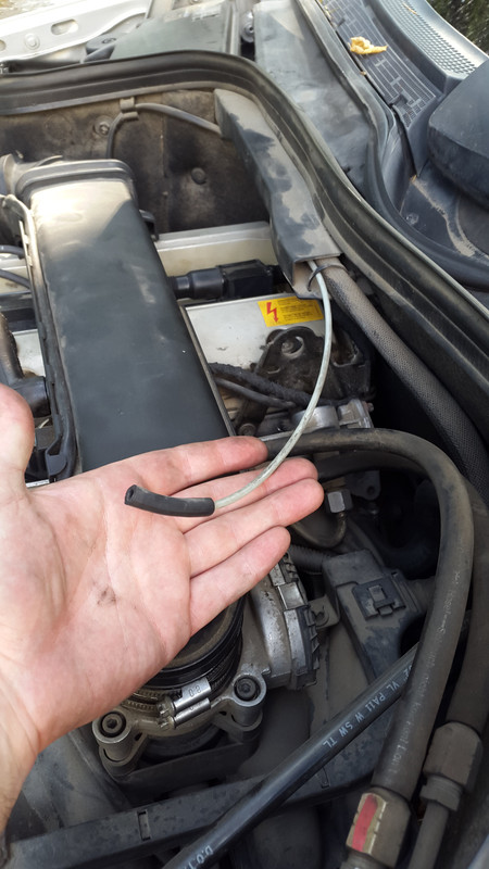

Помогите определить -что за шланг воздуха
Автор Eric Cartman, 31 июля 2016, 16:22:23
Eric CartmanАвтор темы
Менял свечи.  После замены авто стал страшно троить.  Пока разбирался -обнаружил вот это. .. куда его присобачить?)

На троение  вряд ли влияет. ... больше похоже на пневмокорректор фар

Это трубка общего вакуума, которая идет на распределитель. В том числе и на корректор. Втыкатся должна в коллектор

Можно подробнее, куда именно втыкается в коллектор и на что может влиять?

Цитата: JekaVlasov от 31 июля 2016, 17:28:23а по мому в дроссельную...
На коллекторе три выхода именно под такие . На впускном где дроссель .
В дроссельную только трубка с клапана  регенерации топлива идет. Весь вакуум берется только с коллектора!

Цитата: Eric Cartman от 31 июля 2016, 17:44:05
Ткните меня носом _ куда именно?
Я не ткну ,у меня дроссель в боковом состоянии ,тут в нижнем  :de: :al:

Нащупал в части, которая к салону. Таки пневмокорректор. Который сразу зашипел. Обрыв около фары.

Посмотрел на своей машине и обнаружил, что данная трубка идет под впускной коллектор, справа...
ошибочка вышла - вот сюдом
Цитата: XCA52 от 31 июля 2016, 17:30:08На впускном где дроссель .
именно так :yes3:
