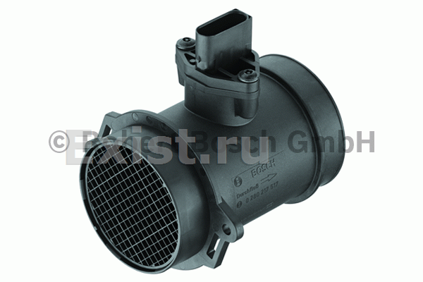

На данный момент датчик расхода воздуха стоит у меня 4 пиновый с груглым разъемом, выглядит примерно так:
Цены на данный момент весьма и весьма дорогие, например тот же BOSCH стоит в районе 11,5 тыс. руб.

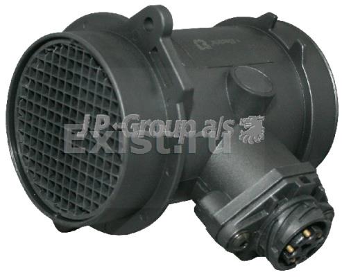

Но например датчик 5 пиновый в прямоугольным разъемом:
тот же BOSCH стоит в районе 4,5 тыс руб. А есть ли вообще какое либо различие между выше указанными датчиками или дело просто в разъемах? взаимозаменяемые ли они вообще? можно ли малой кровью его поставить на мой автомобиль?

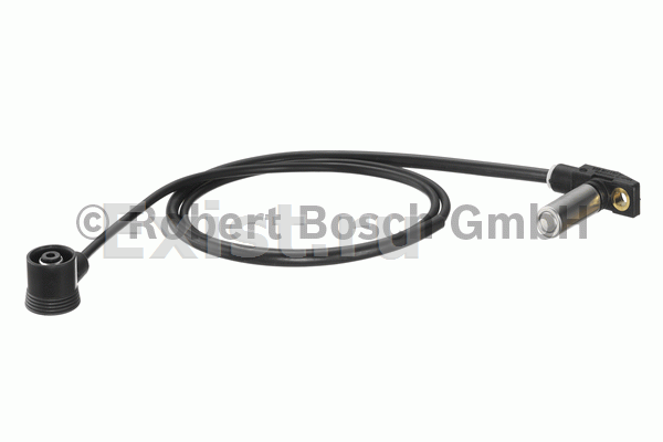

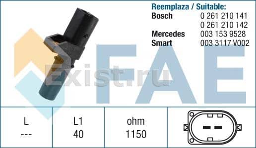

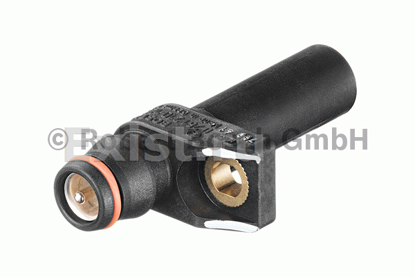

На схеме в елкатсе мы имеем 3 датчика который ставили на данный мотор, собственно вот они:
На примере из данных картинок, могу сказать что у меня ДПКВ идет с проводом...
Но опять же цены очень сильно прыгают на разницу именно с проводом вверх и довольно сильно...
Можно ли как либо поставить например в моем случае какой либо из датчиков (без провода) на мой автомобиль? или все таки они не подходят и машина не увидет его? или он не встанет на штатное место?

Датчик коленвала на ваш двигатель A0031534928 или A0031535028 - любой из них, ставились до двигателя 004555, ваш же двигатель - 001218.
Расходомер A0000940548, ставились до номера двигателя 006908.
И на всякий случай  совет: берите то, что должно стоять на двигателе и меньше проблем будет! Если не тянете по цене - то наверное вы не тот автомобиль для себя купили ;)

А вы сами подумайте:  насчет ДМРВ - четыре пина и пять! Будет все правильно работать? Тут даже гадать нечего! Возможно и будет, но хреновато. И надо оно вам за такие деньги?
Теперь насчет ДПКВ: разница не велика в цене, тем более вы не правильно подобрали себе номера. Читайте сноски в программах.  Или на этом форуме есть тема по подбору запчастей - спрашивайте там.
Датчик может и встанет и возможно его прочитает мозг. НО! Вам тогда шужно искать провод -переходник от другой модификации датчика, что тоже будет стоит денеги  еще уйдет куча времени на его поиски.

По поводу 5 пинового разъема на ДРМВ: 5 пин если не ошибаюсь идёт для измерения температуры воздуха и передает данные на блок (возможно путаю с приборкой) при подключении данного воздухана к моей машине просто не подключаем 5 пин, т.к. от него не будет смысла и по теории все встает! По ДМРВ найти штекер не проблема вообще!

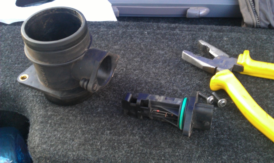

По ДМРВ можно поискать датчик отдельно без корпуса,выйдет дешевле .
