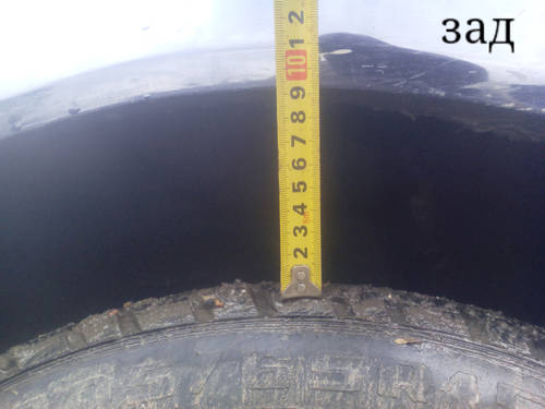

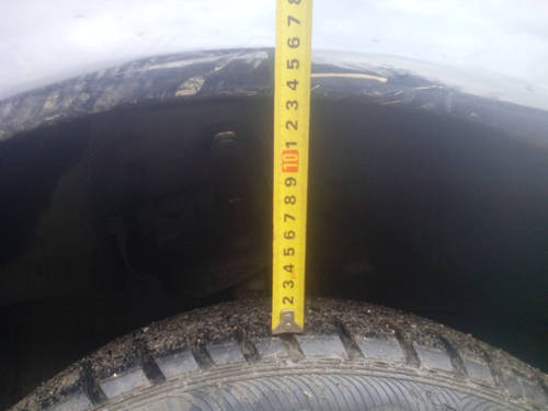

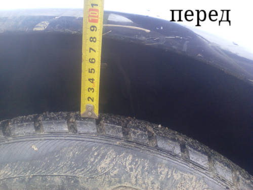

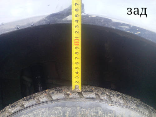

В состоянии покоя на новых амортах

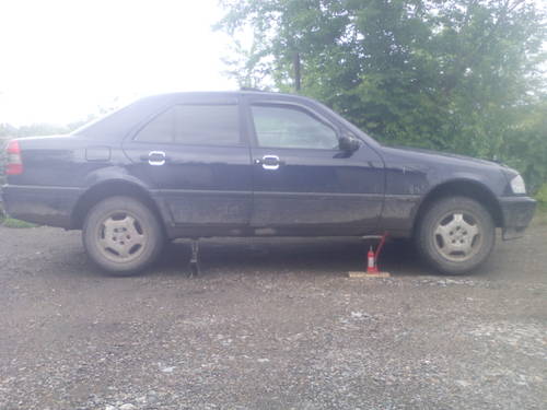

На двух домкратах
Передние колёса на земле и при поднятом домкрате
Задние колёса на земле и при поднятом домкрате
Что посоветуете?

у меня зад ещё чуть выше))) хочу наоборот, немного уменьшить, а то не смотрится машина...

Так это нормальная высота подвески или нет?!

Цитата: Mr.Alave от 22 июля 2016, 14:11:38Возможно, что это амортизатор работает на отбой?
Возможно :yes3:, если у вас комплектация есприт или спорт с заниженным клиренсом, а вы поставили пружины и проставки и подняли машину , даже выше , чем классик или елеганс. Обычно в комплектации елеганс в простонародье измеряют расстояние от колеса до арки пальцами и среднее значение - три пальца,  то есть 6-8 см.  И если вы взяли амморты для есприта или спорта, то отбой однозначно будет присутствовать и в скорости их просто порвет

Цитата: Mr.Alave от 22 июля 2016, 14:46:04номальная высота или слишком поднятая.
Многовато, но не критично.
Ищите тогда источник звука. Возможно что-то недокрутили ;)
Вы правильно сделали, что сфотали машину на домкратах и стоящей на колесах. Вы знаете допустимый ход аммортов, он у вас получается 4 см. То есть, если  вы будете "прыгать " выше этого значения, то тогда будет отбой именно амморта
