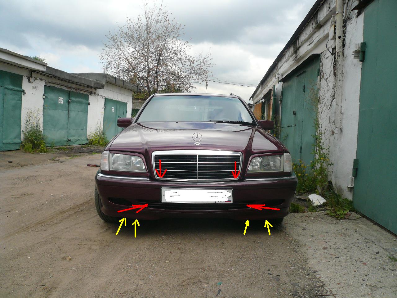

ЦитироватьAlmay написал(а):
зона обдува  с теми , что закрыты решетками-заглушками одна!
Хмммммм, а вот тут поподробнее пож. Вот по этим красным стрелочкам расположены у меня на амг, после бампера идет патрубок охлаждения тормозов с номером HWA (обозначение амг деталей) дальше на стандартное место у подкрылка (решеточки). получается у Вас  так же??? :confused:
Arman
И еще, у подкрылка есть фиксаторы именно для патрубка. Сл-но патрубок должен быть, как минимум!!!
По поводу эффективности охлаждения пример из жизни. Зимой еще на "старой)))" машине С280, 94г заехал на скорости в сугроб и как следствие треснул подкрылок и сломался патрубок, ну на это я забил и уже летом вспомнил когда почувствовал неприятный запах возле переднего левого колеса (именно там не было патрубка). При замечу одинаковых условиях, проблемы начались именно у поврежденной стороны. Выводы делайте сами.
Отредактировано Arman (2009-11-27 19:05:22)

А бампер то дорестайловый!!!!!На картинке!!!!
У меня с права стояла вебаста, а с лева в подкрылке вообще ничего нет. :huh:
Обьясните поподробней как снять бампер чтоб туманки запихать, где эти гайки?????Подкрылки снимать надо????Значит и колеса снимать надо????
ЦитироватьMersoMen написал(а):
как снять бампер
https://w202club.su/radikal/000/F/s53.radikal.ru/i140/0911/c4/d8f2b170b45b.jpg" rel="nofollow" target="_blank">https://w202club.su/radikal/s53/i140/0911/c4/d8f2b170b45b.jpg" alt="https://w202club.su/radikal/s53/i140/0911/c4/d8f2b170b45b.jpg" />
Желтые - это где саморезы подкрылков
Красные -где гайки ......Все откручивай , и на себя и немного вверх тяни......
нет ! Удачного внедрения.....
