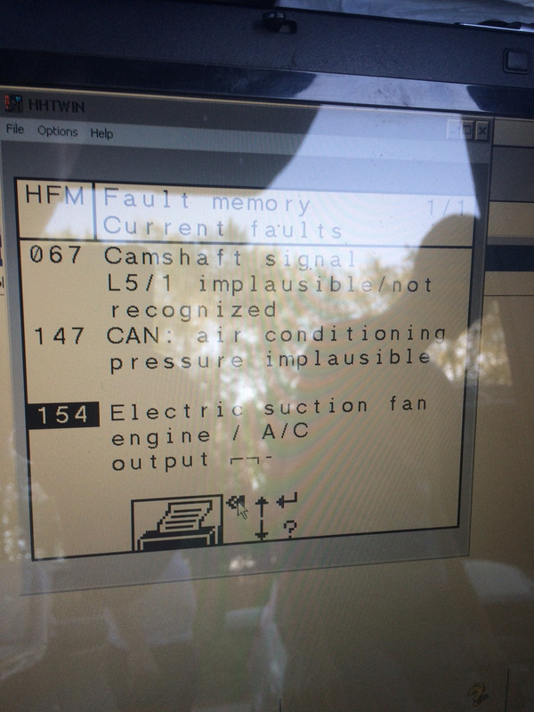

что за ошибки?
Автор x-pl, 03 июля 2016, 19:32:41
x-plАвтор темы
Помогите разобраться с одной ошибкой в инете толком ничего не нашел
на фото по первой ошибке 067 это я так понял датчик распредвала менять а вот по второй 147 что менять куда смотреть ?

по 067 - неверные данные от датчика распредвала
147 - данные по КАН - неверные данные от датчика давления кондея
154 - всасывающий кулер двига. На выходе никого

на скине ошибки из блока двигателя
там к двигу только одна относится - датчик распредвала
а остальные указали на то, что надо лезть в блок климата
