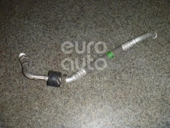

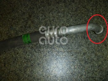

Всем доброго времени суток!!! С приходом жары появилась острая необходимость в кондиционере... До этого работало все отлично,а сейчас перестал включаться компрессор...Из логических побуждений решил подзаправить кондиционер,приехал на заправку,а там оказалось,что трубочка(на фото ниже) имеет трещину в шланге и фрион с нее убегает...
Предложили поменять на месте с ремонтом трубки все вместе 5000,что мне показалось немного дороговасто, тк  и сам трубку то открутить смогу и отнести в ремонт...но сегодня полез туда и немного не пошло дело :al:

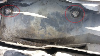

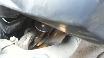

Итак, не совсем понятно как снять эти болты, что бы снять пластик???
И еще, трубка в этом месте,как я понял, прижимается типо "вилкой" или как то по другому???
Извиняюсь за грязь...И очень надеюсь на помощь!!! :bz:

Цитата: Pashash от 02 июля 2016, 13:19:34как снять эти болты, что бы снять пластик?
выкрутить
Цитата: Pashash от 02 июля 2016, 13:19:34трубка в этом месте,как я понял, прижимается типо "вилкой"
:yes3:
выкрутить
Выкрутить что то не особо получается  :al: проблема в том,что там какой то гибрит болта и резины и  он изгибается(((
с180 WDB2020181A822471
Цитата: Pashash от 02 июля 2016, 20:13:35Выкрутить что то не особо получается
замочи ВДшкой
Цитата: Pashash от 02 июля 2016, 20:13:35там какой то гибрит болта и резины и  он изгибается
с обеих сторон от резины шпилька с резьбой
Цитата: Pashash от 02 июля 2016, 20:13:35какой то гибрит болта и резины и  он изгибается
эта деталь ( в каталоге именуется "буфер" ) и должна пружинить ....в этом и ее смысл
замочи ВДшкой
ничего там не изгибается.... с обеих сторон от резины прямая шпилька с резьбой
Спасибо большое!!! :bz: буду пробовать...
