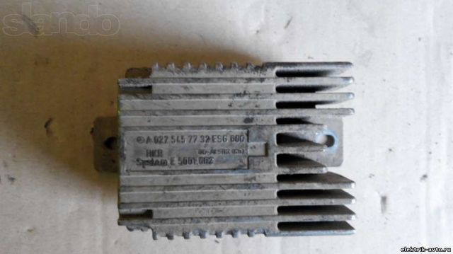

Кто подскажет, какая распиновка разъёма на блоке, какой пин за что отвечает?

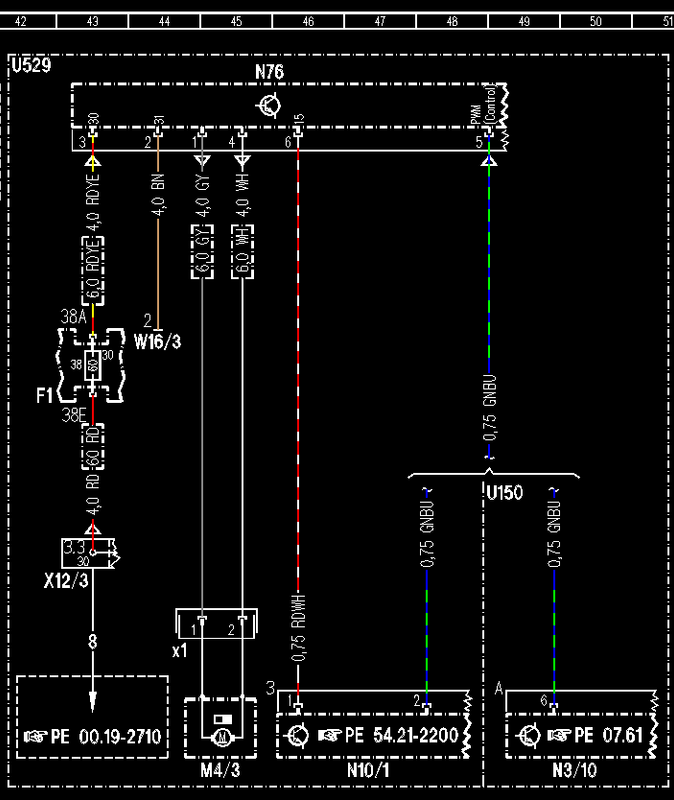

4 толстых - силовые вход и выход
2 тонких - признак зажигания и управление скважностью

Спасибо. Это именно то что нужно.
Я этот блок на другом автомобиле хочу поставить. Как минимум плавный пуск вентилятора хочу сделать, как максимум попробую сделать управление оборотами.
