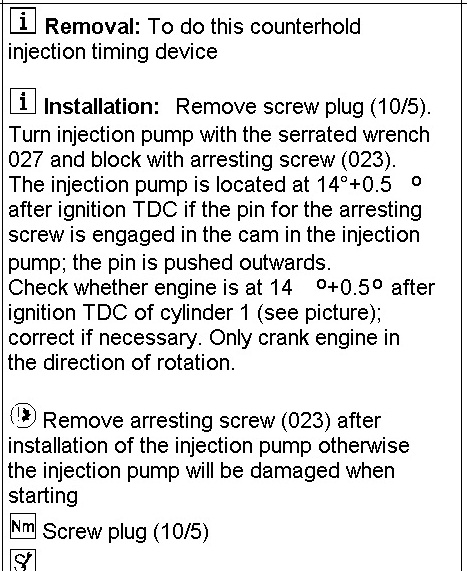

Вопрос таков: как самому его вернуть обратно (дайте инфо по меткам или углам) и метки по цепи ГРМ. Обшарил тучу инфы, но ничего конкретного нет..(((

Цитата: Pavel0861 от 04 июня 2016, 20:46:52
Документ на английском.
http://rgho.st/7K8hnmjVL
Спасибо, походу очень хороший мануал..)) Но вот с его качеством проблема - ничего не разобрать..((((
Цитата: Shnift от 04 июня 2016, 21:02:30ничего не разобрать..((((
Вообще-то, это что-то типа фото, и они увеличиваются...
Хоть убей, но с зумом еще хуже)))
Можешь на словах описать))) Что на валах, что на колене, как на насосе..)))

Цитата: Pavel0861 от 04 июня 2016, 21:43:37
Цитата: Shnift от 04 июня 2016, 21:19:44Можешь на словах описать))
я так понял, что нужен спец фиксатор (10/5). Есть его чертеж или что из подручного можно использовать?

Цитата: Shnift от 04 июня 2016, 22:02:54я так понял, что нужен спец фиксатор
Я делал из двух болтов.
Цитата: Shnift от 04 июня 2016, 22:10:19определить ВМТ по первому цилиндру возможно только выкрутив форсунку?
Можно клапанную крышку снять, так правильнее будет.

Ищешь короткий болт с такой же резьбой, как и на заглушке. По центру этого болта сверлишь отверстие и нарезаешь резьбу М6. В эту резьбу вворачиваешь болт М6 такой длины, чтобы он зафиксировал вал насоса в нужном положении (на валу есть выемка). Что из этого сложно придумать? Может, не стоит самому заниматься ремонтом?

Да вроде ничего сложного!
Установи метки на двигателе, для точности, как сказали,не поленись, сними крышку клапанов.
Выстави метки на тнвд, зафиксируй их болтом, можно взять такой-же только длинее и конец болта сточить. Ток не тянуть! Вставляешь тнвд, заводишь, выставляешь опережение, если нет прибора проверяешь точность в мастерской.
Посмотри мою темку, много лишнего для тебя, но там про метки есть.
