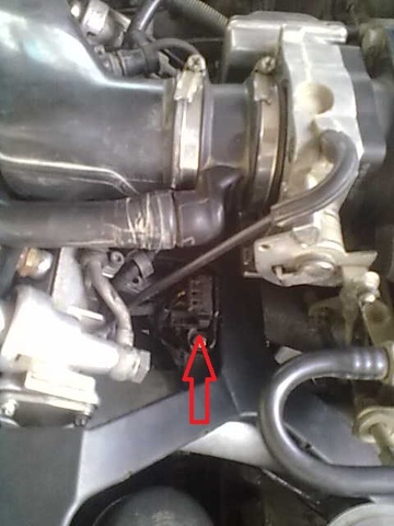

Добрый день!
Подскажите пожалуйста, провода разъема(указан стрелкой) замкнуты на массу. Отсоединил и прозвонил, оба конца (один конец идет на катушку) замкнуты. Провода черные, один с белой полоской. Поэтому думаю может минусовые.  Схему не нашел.
Кто нибудь может прояснить? :(
WDB1240191B886664 93г
aset81Автор темы
Клемма 15 это +12 Вольт при включении зажигания, питание катушки, соответственно он общий для обеих катушек зажигания, клемма 1 это управление катушкой зажигания, т.е. минусовые импульсы от ЭБУ.
https://w202club.su/index.php?topic=15100.30
Нашел ответ здесь :good:
