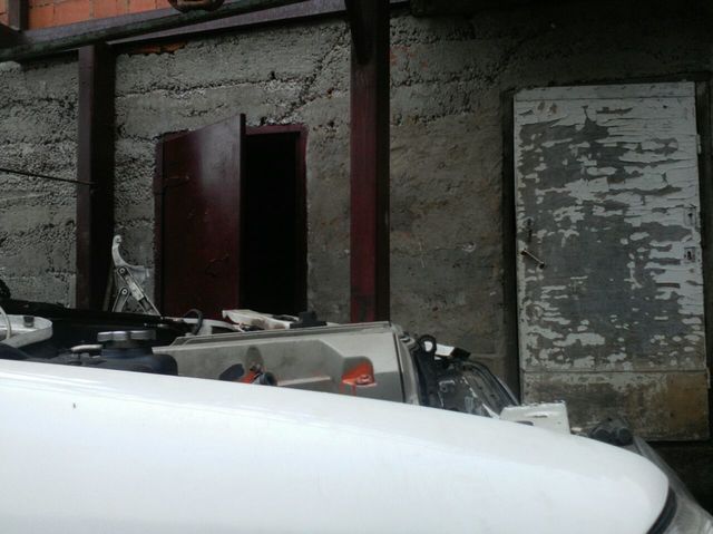

Парни, совет нужен. Поставил двигатель, до этого стоял 104 и поставил 104 контрактный, подушки те же что у меня стояли до замены, но передняя часть торчит сильно, как будто подушки стали выше или двигатель не сел до конца.Задняя траверса стоит правильно. Что может быть? Выручайте.

Лапы стоят те же и вроде сели на свои посадочные места, и стоят правильно, вроде. На фото видно

а по факту мотор на фотке(передняя часть сильно задрата вверх)Либо лапы не те,либо крепление на моторе под лапы выше  расположено
