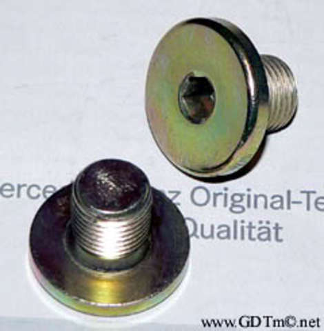

Меняю масло в АКПП и прикупил расходники. Взял фильтр и прокладку - оригинал, масло Титан атф 4134, и пробку с уплотнителем. Но тут такое дело, погуглив, посмотрел по коду пробки фото, как она выглядит. То, что дали мне, выглядит иначе. Мне его как оригинал дали, только без упаковки. Посмотрите пожалуйста фото, это то, что выдает гугл:
А такую пробку дали мне:
Мне дали не ту деталь?

Напишите Номер пробки которую купили
По внешнему виду на первом фото болт сливного отверстия поддона двигателя.
Цитата: CR001 от 18 мая 2016, 10:52:31погуглив, посмотрел по коду пробки фото, как она выглядит.  :
мне гугль выдал такую (A 000 997 65 32)
Цитата: Almay от 18 мая 2016, 11:33:54мне гугль выдал такую
Это от поддона шестой коробки выпуска после 1999 года. До 1999 пробка была поменьше, под узкую шайбу.

Мне ее без упаковки дали, из своих ящичков на прилавке, расспросив про модель и год выпуска. Я просил А 111 997 03 30, как мне тут посоветовали на форуме, в теме по номерам деталей.

Да, вот точно такую мне дали. Просто я на работе сейчас и подобрал с гугла подходящую. Это пробка для моей коробки?

То есть, то, что мне дали для моделей до 99 года, а мне нужна другая пробка, что на первой фотке?

Номер пробки поддона АКПП A0009976532, кольцо к ней - A1402710060
Прошу прощения, в теме о запчастях я напутал и дал номер пробки поддона двигателя   :ah:
Ничего страшного, бывает ) Спасибо большое.
Значит, правильно в магазине выдали запчасть.
