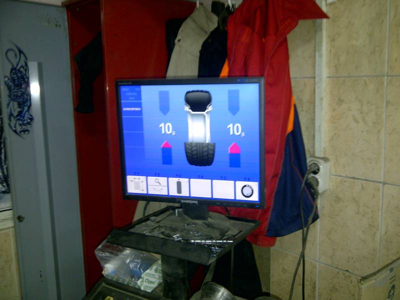

Показания переднего левого колеса после снятия (старые грузики ,давление 2)

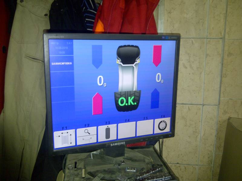

Показания после снятия грузиков.Переднее левое. (колесо без грузиков)

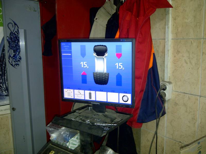

Отбалансированное колесо. Переднее левое.

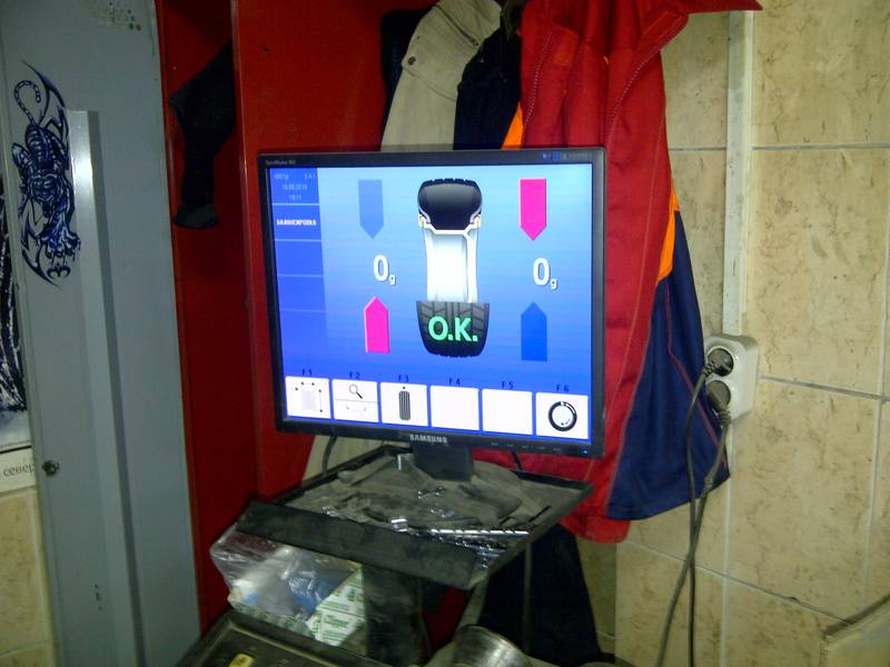

Переднее правое (старые грузики ,давление 2)

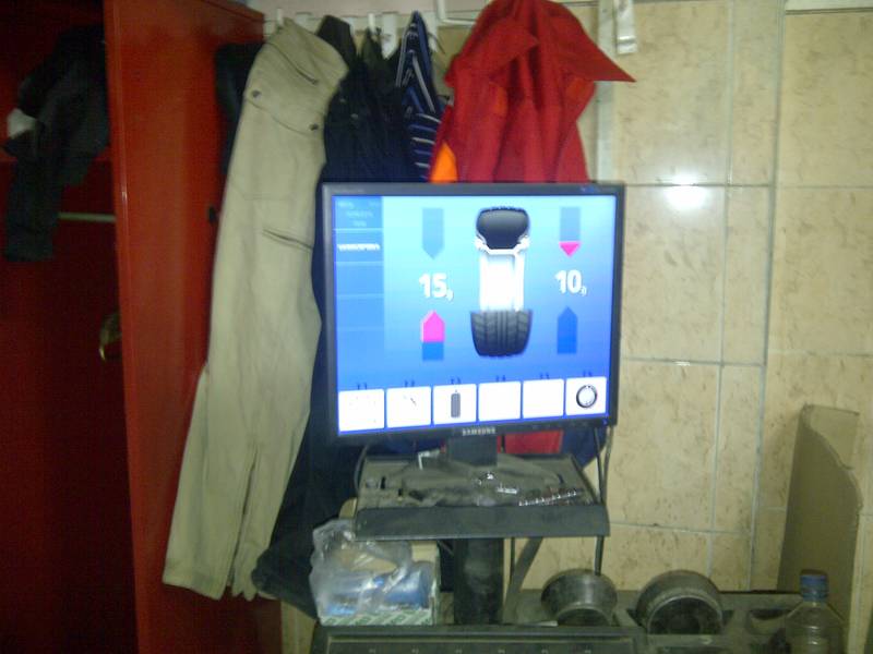

Переднее правое голое без грузиков.
Переднее правое после балансировки .
