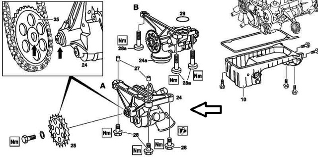

Ситуация такая. Гидрики начали стучать. Думал что забита сетка маслоприемника. Снял масляный насос,  а сетка действительно забита  мусором. Но вопрос в том что между насосом и блоком цилиндров нет уплотнения.
У меня такой вариант где стрелкой показан
Так там должно быть уплотнение или нет? Если да то какое?

Между блоком и маслонасосом стоит уплотнитель резиновое кольцо диаметром с 2р монеты.
Не на всех двигателях
да на первых годах выпуска не бывает,там квадратное сечение масломагистрали на блоке,а маслонасоса  круглое,неудачный разьем такой мне попался на мой мерс 111970 все равно на герметик сажал.

МотористТехник
больше не буду покупать блоки с квадратной масломагистралью от маслонасоса с круглой магистралью не удачный разъем.
Поэтому не хотел вспоминать,их лучше обходить такие блоки
