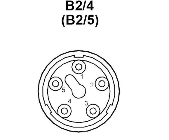

привет подскажите не могу найти плюс на дмрв откуда плюс поступает может схема есть у каво штекер круглый
tolik01Автор темы
у меня не подписано где 2 пин и откуда идёт этот 2 пин

а как проверить сигналы на пинах тестером можно да и какие пины масса и сигналы
Тебя в гугле забанили?
1 - сигнал плюс
2- плюс питание
4 - минус питание
5- сигнальная земля
На сигнальных 0,1 В в покое и на хх в районе 0,8-0,9В
