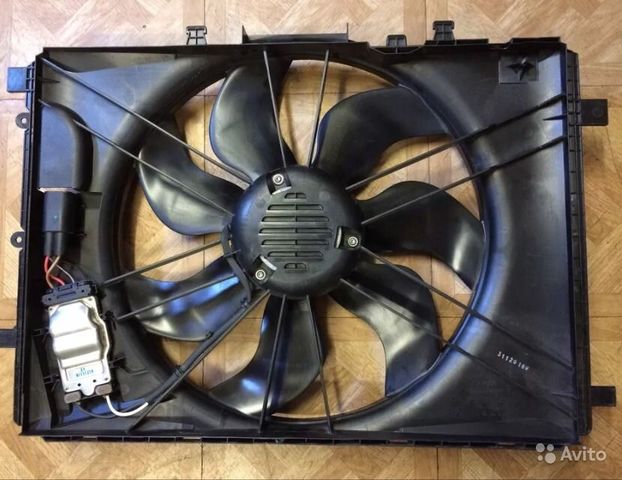

Цитата: sergeir5552452 от 19 апреля 2016, 23:39:07все облазил, нету этого блока управления
родной вентилятор? гляньте на всяк случай внутрь пласт кожуха ...нынче туда блоки ставят
