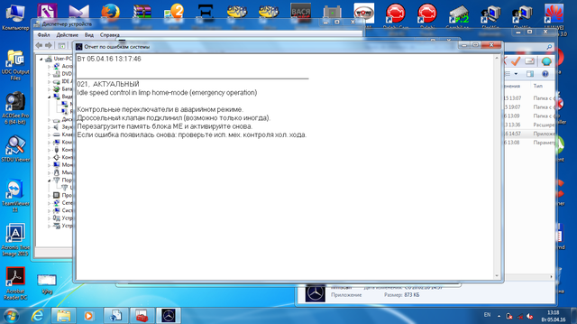

Mersedes-Benz 1995 год, PMS 1.8, не работает ХХ при холодном запуске мотора, на прогретом ХХ работает хорошо, заслонку менял тоже самое, ошибка 21 актуальная не удаляется.
В подсказке написано перезагрузить память блока ME и активировать снова.
Блок МЕ это блок PMS???? или другой блок? Как его перезагрузить активировать??????

hfmscаn
расшифровочки взяты с карсофта, там был такой текст... конечно имеется в виду ЭБУ ПМС...

ПМС не имеет памяти - т.е. при сбросе питания комп все забывает.... некоторые ПМС требуют принудительно сделать сброс адаптации чтобы дроссель ожил... но какие требуют а какие нет - я не знаю... сама процедура делается светодиодом или сканером... в программе есть меню аналоговое тестирование и там есть кнопка сброс адаптации (это эмуляция светодиода)...
но скорее всего проблема либо с дросселе(в том числе проводка), либо сам ПМС (драйвер)
