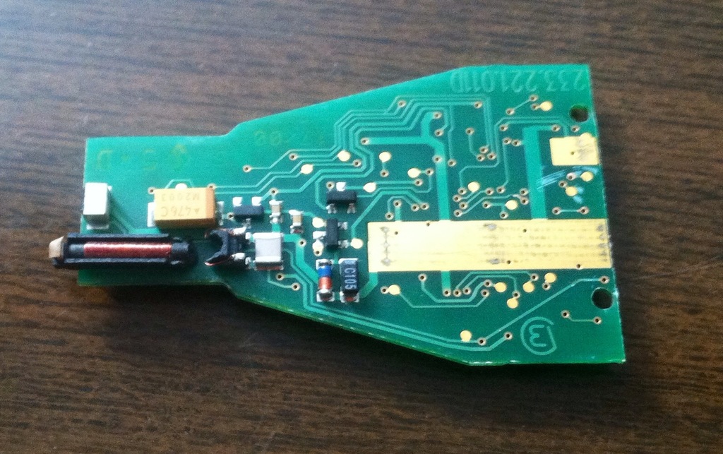

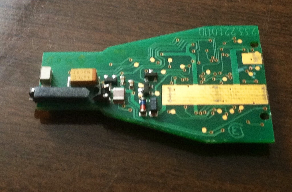

Вчера замок не принял ключ, сегодня я его разобрал - отвалилась катушка.
Всё перерыл, но характеристик этих катушек нигде нет. Кто-то подскажет сечение провода, количество витков?
Легче новую намотать, чем у этой концы для пайки найти.

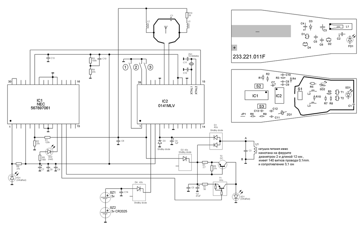

на форуме выкладывали схему ключа, и там были вписаны параметры катушки
а концы найти лучше родные - кстати они там настолько тонкие, что лучше воспользуйся оптикой от ювелира

Иван_63, за схему +1.
Пытался аккуратно снять пластик с катушки, сердечник рассыпался :'( Впервые такое увидел  :o
Провод такой на работе есть, намотать не проблема. Осталось подобрать сердечник.

Итак, попытки намотать катушку не увенчались успехом, ключ не работал. Кто попадёт в подобную ситуацию - покупайте ключ б/у и перепаивайте катушку себе.
