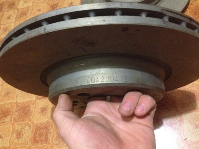

Коллеги, возник вопрос. Заказал в автодоке оригинальные передние тормозные диски. Пришли диски перемотанные скотчем. На одном диске есть надпись как принтером напечатано нругой слегка потерт и никаких надписей нет. Выбитого номера оригинального нет . мерсозвезды нет. Мне говорят что типа так и должно. Верить или нет?

Оригинальных дисков не брал, но все, что брал в оригинале всегда было в упаковке, даже мелочевка как минимум в пакете, опечатана фирменной наклейкой  и с голограммой.
А диски ни разу не видел, чтоб без коробки продавали.
да и по информации с сайта:
Специальная упаковка защищает тормозной диск во время транспортировки. В каждой упаковке находится соответствующая инструкция
Цитата: vorobey.pavel от 27 апреля 2016, 11:52:14Выбитого номера оригинального нет . мерсозвезды нет.
гравировка примерно так выглядит...
