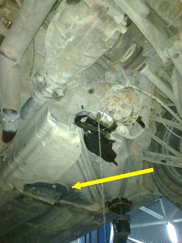

Это что ли вот тут?

 их два штуки  два датчика бак ведь из двух половинок
