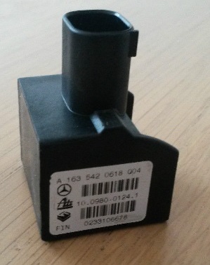

здравствуйте уважаемые форумчане, столкнулся с такой проблемой.....по диагностике показало что не работает датчик рыскания(горели лампы бас/есп/абс) заказал этот датчик и сейчас столкнулся с проблемой найти этот самый датчик в авто...порылся уже в инете....и что то совсем не найду....спасибо
Идя по жизни , не забывайте получать удовольствие от пути!
Цитата: Fricler от 10 марта 2016, 11:33:44заказал этот датчик
так уж номер написали бы...
если речь про A 163 542 06 18 Датчик поперечного ускорения

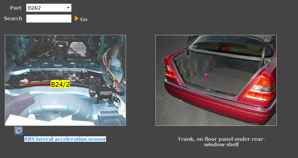

смотрите в багажнике

Цитата: Almay от 10 марта 2016, 13:36:24
Цитата: Fricler от 10 марта 2016, 13:22:30вот этот датчик
там же....в багажнике

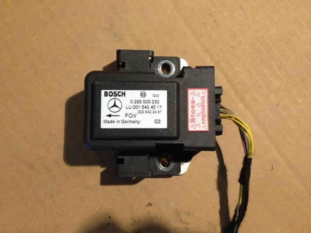

Этот датчик ставился на машины с ESP. Конкретно тот, что на фото, пробивается для 202.086, 202.088 и 202.089. Ты уверен, что он вообще от твоей машины? На С200 ставился

http://s7.automn.ru/mercedes-w203/jpg/pdf/elektr-komp-esp.jpg
Пройдись по задним тормозным трубкам.Аналогично с 203 кузовом

Almay все правильно написал - по твоему ВИНу бьется A1635420618
