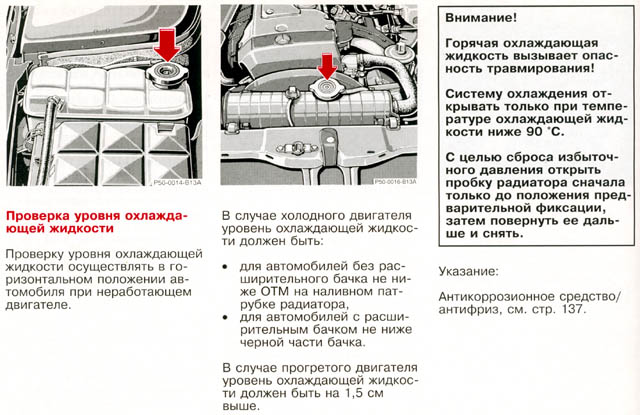

При температуре на улице около +20, температура двигателя после простоя в пробке около 90гр. Уровень антифриза  после того, как несколько раз выливался на отметке минимум.
Если просто завести машину на простое (проверял около полу часа) выливания антифриза не происходит и температура держится на 90 градусах.
Хотел бы отметить, что печь функционирует отлично, греет на полную.
ВИН: WDB2020261F969590
А ты точно знаешь, какой уровень антифриза минимум, а какой - норма? Может, лишнего наливаешь, вот он и выливается?
Трещину в бачке можно увидеть, неисправный термостат дает другие симптомы. А вот крышку можно заменить, возможно, пружина ослабла.
Если тебе даже одной воды зальют, без антифриза, она не закипит при температуре 90 градусов.

Я знаком с этой инструкцией, поэтому и написал.
Уже около месяца ничего не доливается туда, но проблема остается.
Хотел бы еще один вопрос задать, возможно глупый... Рядом с горловиной бачка, есть трубка (сливная?), какую роль она играет и должна ли куда-то подсоединяться ? У меня она как обычный слив свисает.
