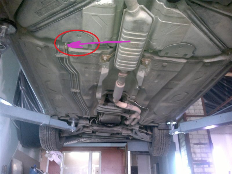

Делали подвеску,заметили что капает бензин и в этом месте мокро. Трещин в бензобаке не видно, и в самом месте не понятно откуда берется бензин.Раньше не замечал. Недавно заправил полный бак. Что можно посмотреть,что бы не разбирать там все. На месте насоса и фильтра все в порядке.

Один из вариантов-топливная магистраль..соединения.
Крышечка, обведенная красным кружком, легко снимается. И тогда можно рассмотреть место течи гораздо лучше.

Вот в этой трубке, было у меня. Дальше там идет резиновый кусок. Вот он растрескался и пускал бензин.

Течет именно откуда то сверху бака, может кто подсказать как идет топливный шланг дальше(в живую,а не по схеме),он же по идее должен до насоса идти на прямую? Вроде как это топливопровод A2024700264?

Не шланг, а трубка. Она проложена по днищу над баком, задней балкой и выходит к топливному фильтру.

Тот, что за №119 - меняли. Он на обратке стоит. Винт - на фото, хомут - под крышкой.

Решили проблему,в месте где заходит обратка порвалась резиновое уплотнительное кольцо и шайбу повело немного.Поставили новую и закрутили,все отлично.
