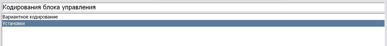

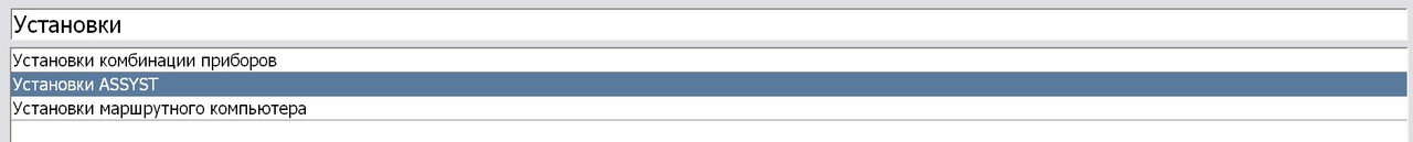

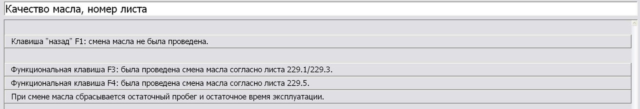

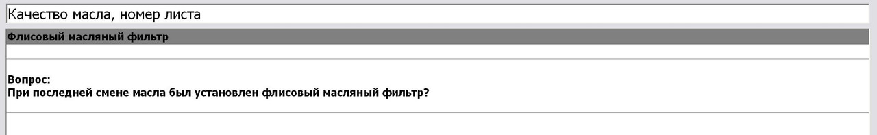

Заходишь в приборку, выбираешь "Кодирование блока управления"
Сперва выбираешь коэф. страны, затем смену масла.
Пробег зависит от следующих трёх установок.
Хохотушкой по аналогии. Если с английским бяда, яндекс переводчик в помощь :)
