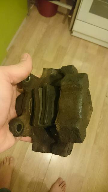

Уважаемые соклубники! Подскажите пожалуйста, подойдут ли такие суппорта на мой сарай c240
VIN WDB2020861F634220

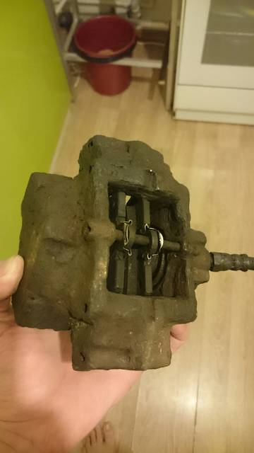

Стояли такие:
мои умерли ( у одного сломано крепление, у второго сгнило основание цилиндра, не за что закрепить пыльник)
Дело в том, что я купил новые тормозные диски и колодки. Колодки, понятно, не подойдут (продам) а вот по дискам вопрос.
суппорта подогнали за спасибо, поэтому такие.

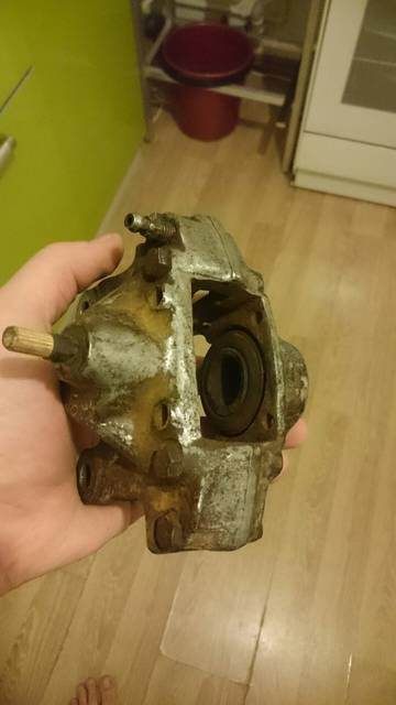

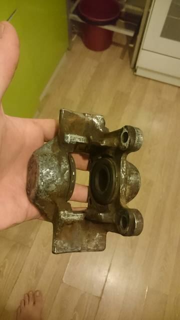

sekasanАвтор темы
sekasanАвтор темы
сказали что с w202 сняли а с какого хз.
явное отличие в том, что у меня одна шпилька крепления колодок а тут две.
по креплению все сходится, вопрос нужно ли менять тормозные диски
без номеров по фото никто точно не скажет... но чисто визуально (те что под 2 штифта) от версии с180\200 ...под диски 258мм ...в то время как ваши родные под диски 278мм
sekasanАвтор темы
Понятно, то есть рано обрадовался?)) они мне не подходят если при этом мне придется менять диски(((
Будем искать...
z10b_Hittroff
Цитата: Almay от 24 февраля 2016, 19:53:55(те что под 2 штифта) от версии с180\200
у меня на 180 с одним штифтом
Цитата: z10b_Hittroff от 24 февраля 2016, 21:35:45у меня на 180 с одним штифтом
С номера A419828 и F446893 - с одним. До - с двумя.
BURMAR
у тебя стояли диски на 278мм,то что отдали тебе-на 258 или 256(если с 202го),но были такого  плана на 210й ставились именно под 278мм диски,на два шплинта(по фото похоже что они как раз от 210го-длинные лапки для крепления к ступице).Сами суппорта подойдут без проблем-мерить просто нужно тормозной диск.
sekasanАвтор темы
замерял линейкой глубину от отверстия крепления до внутренней стенки суппорта - разница почти в полтора см. с моим полюбому не встали бы. Отдал назад((( Теперь ищу свои суппорта. Так и езжу с заглушенными шлангами сзади((
