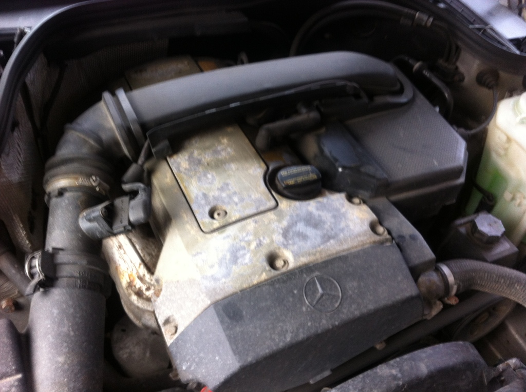

пропускает масло на крышке клапанов дв. 111.921
Автор 093давид, 20 февраля 2016, 18:25:51
093давидАвтор темы
Как устранить, когда я ее купил (это было ноябрь месяц того года) то было все сухо, перед продажей наверно вытерли)
Может просто хамутики поставить и не париться?
делайте чистку вентиляции картерных газов (и своевременно меняйте масло...через 8тыс

093давид, Масло в двигатель наливай по щупу посередине между max и min тогда будет самую малость потеть в этом месте.
Цитата: Sergunek от 20 февраля 2016, 19:32:58Масло в двигатель наливай по щупу посередине между max и min тогда будет самую малость потеть в этом месте.
А если по максимуму налить, то ручьем побежит, так что ли? Ну зачем ерунду писать?
И никаких хомутиков не надо. Просто заменить этот шланг.

Поможете найти этот шланг?
на шет хомутиков, это я не от себя, у нас в городке в двух мастерских мне так сказали((
хорошо что есть вы;-)
XCA52
Цитата: 093давид от 20 февраля 2016, 23:37:46Поможете найти этот шланг
У меня есть старый но он другой формы от 2,2 мотора. Купи новый он не дорого стоит. Купить Б/У тут за 300 плюс доставка транспортной 300 итого 600,а новый он новый и стоит около 650-800 рублей. :)

Как вообще его заказывать ? как он называеться ?

Пришли вин. Или в подпись поставь,так удобней будет. Пиши вин,посмотрю . Но я на работе и если что минут через 20-30 может и позже. Жду пока свободен  ;)

A1110181082  в Эмексе 300руб.))
Автодок оригинал 298 и заменитель если дешевле надо VAICO V300667 193 рубля  ;)

Цитата: 093давид от 21 февраля 2016, 11:53:22Как вообще его заказывать ? как он называеться ?
Сними его, благо не сложно, на нем есть номер с обратной стороны, по нему и заказывай. А хомуты не панацея - пробовал как временное решение, он со временем дубеет, потому и травит.
