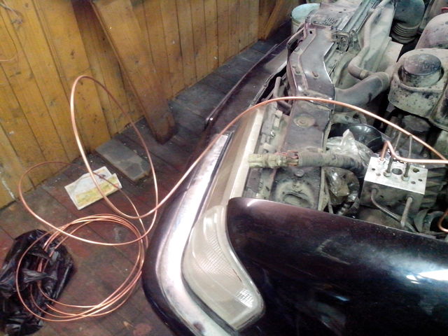

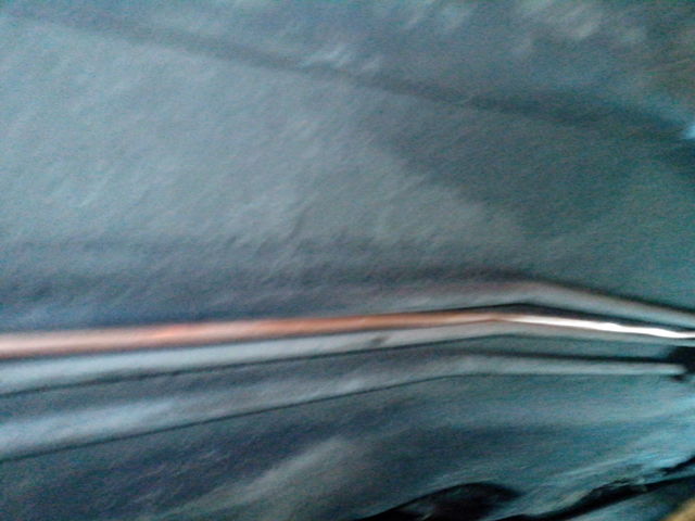

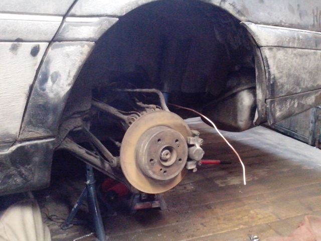

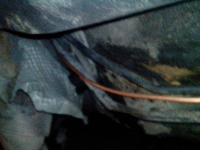

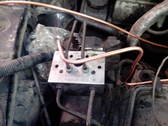

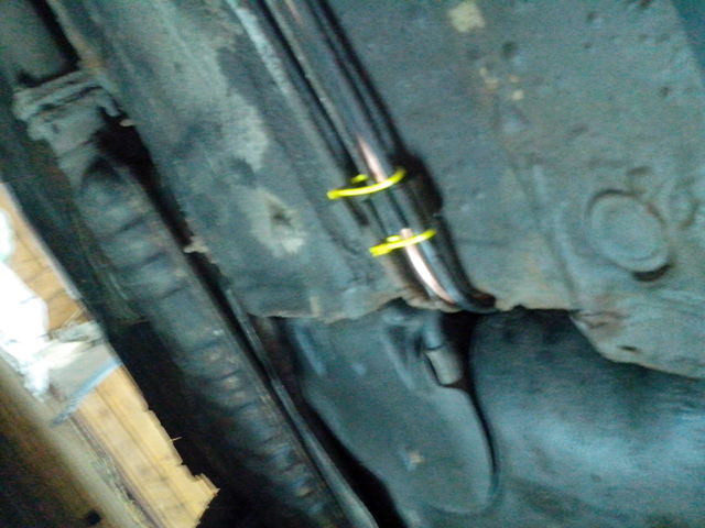

добрый вечер форумчане! недавно я писал о том что замена тормозных магистралей в мерсо сервисе в деньгах измерялась 25000тр то есть по 10000тр за сторону плюс 5000тр за изготовление трубок дк вот 15 метров трубки и 4 штуцера обошлись 2150тр тормозуха 150р 4часа работы 4 пива корешу и алелуя!! пробитые трубки заменены ;) позже заменю и не пробитые так для того что надо :hihi: заднюю пропустили почти по фен Шую под подрамник единственное бак обошли в дольнего с боку ибо смысла не вижу (ну конечно это всё при наличии гаража и набора для развальцовки и нарезки) ну а так не проблема так что зря нервничал всё работает на ура! :acp:
за качество извините фотал с телефона так просто несколько рабочих моментов
