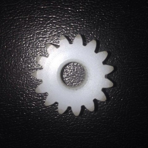

 вопрос такой можно ли поставить эту шестерню если на моей зубьев больше и они меньше

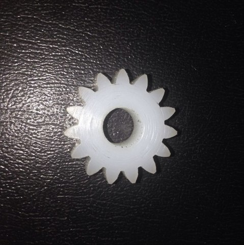

купил шестерку  которая на фото на ней зубья больше чем на моей которая стояла
можно поставить эту?

взял поставил и примерил - руками в собраном состоянии черепаху покрутил  ( можно не собирая шестеренкой по внутренней части приложить и посмотреть - попадает ли зуб на зуб ....
не подошла ( ну - 1000 рублей --- наверняка на авито купил  ;)  и ищем подходящую )

Поставить, наверное, можно. Но работать не будет.

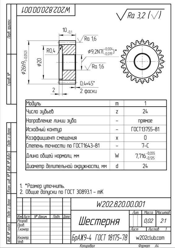

Вот нашёл чертёж какой то шестерёнки от стеклоочистителя,которая в основном летит,вдруг пригодится.

Цитата: LEbedev от 05 февраля 2016, 18:39:17можно ли поставить эту шестерню если на моей зубьев больше
представьте, если руку  засунуть в перчатку с тремя отверстиями для пальцев вместо пяти-аналогичная ситуация
