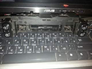

я думаю не совсем взаимозаменяем :de: дорест и рест разве нет разницы?
снял блок  :de: буду кумекать

у меня вообщето машина дорестайл :D даже ещё задние поворотники ораньжевые :D и карты дверей все квадратные :)
Predator.74Автор темы
кнопки похожи вроде на рестайл :). вот как его теперь разобрать :D не колится ведь ни фига :de:

Все у вас так как надо - модель переходная - блок подогрева рестайловый
Н-да переходная не рыба и не мяса, уже не дорестайл, но ещё и не рестайл :hihi: :hihi: :hihi:

это имеет значение там блок кнопок A2108200151, а у меня A2108200051 :de:
я уже Артуру Burmar закинул удочку по поводу блока :)
Цитата: Predator.74 от 17 февраля 2016, 16:56:10это имеет значение там блок кнопок A2108200151, а у меня A2108200051
они одинаковые

на авито  это хорошо :) ну где гарантия что там не такой же мёртвый блок :hihi:
я вот чё ещё думаю :de: а можно ведь отключить разъём от сиденья и подать туда на прямую 12в?
 :sm42:
ну и выключатель от торшера

:hihi: я просто что бы проверить сами сиденья, омиком на цепь то замыкают, просто может уже сами тены стали слабо прогреваться, может такое? :de:
