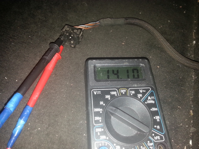

Ну вот собственно и замерил показания водительской стороны и с пассажирской стороны, вот результаты.
Водительская сторона
Это на втором положении (две точки)
Первое положение (одна точка) напряжение плавает
видео:
https://cloud.mail.ru/public/jGH9/ST7nSpzyq

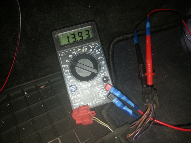

Пассажирская сторона
видео:
https://cloud.mail.ru/public/MRRE/krAVBmiYi

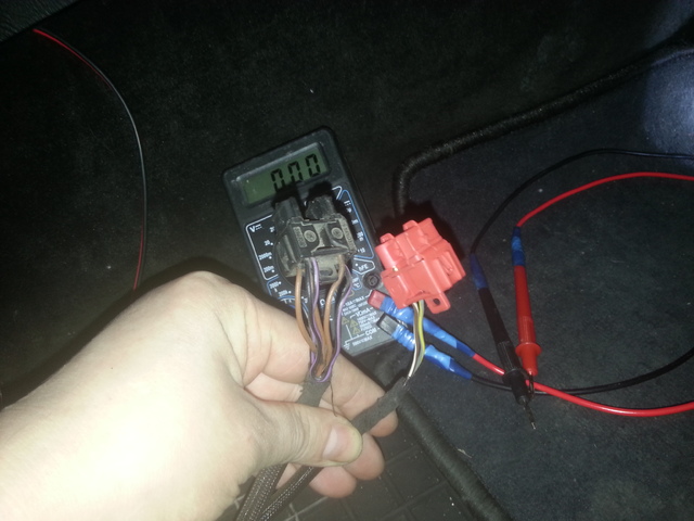

На пассажирской стороне идёт две фишки чёрная и красная, чёрная понятно что это подогрев, а для чего красная фишка, причём на неё напряжение идёт постоянно не зависимо включен подогрев или нет
видео:
https://cloud.mail.ru/public/KVi7/3yPNgjSt2
Цитата: Predator.74 от 17 февраля 2016, 12:47:18красная фишка
так может это на датчик присутствия? (SRS)

Цитата: Almay от 17 февраля 2016, 12:50:05так может это на датчик присутствия? (SRS)
он самый
разьем мата SRS в сидушке

Predator.74, нет..если на пасс сидухе нет никого..подушка на торпеде не стрельнет
Цитата: Predator.74 от 17 февраля 2016, 13:25:26Это получается пока никто на сиденья ни сел подогрев работать не будет.  А на водительском  можно включить и пока очищаешь от снега машину сиденье должно нагрется? Там нет такого датчика.
:hihi: :hihi: :hihi:   от души  :D . Датчик SRS - он же датчик присутствия пассажира  предназначен для системы SRS Airbag  - она же подушки безопасности : то есть при дтп если пассажира нет - пассажирская подушка не выстрелит  .
На  подогрев эта система никак не завязана
Еще один момент по обогреву. Обрыв в самом сиденье никаким образом не влияет на работу системы.
Кроме этого, контуры спинки и сидушки раздляются только после разъема под сиденьем. А приходят под сиденье только один плюс и один минус.
В данном случае причина точно не в сиденье.
22 одно сообщение - толку ноль :
добираемся до 4х контактного  штекера этого блока и проверяем на нем 2 плюса на вкл зажигании = 12V
Далее  У вас 2 пути :
1 - если вы с электроникой на ты - снимаете блок подогрева , разбираете , и ищите что сгорело ( судя по видео управляющий транзистор ) - перепаиваете - радуетесь ( там не так все просто -даже разобрать)
2- покупаете б\у блок , ставите , собираете : радуетесь
чего мусолить то ? :cf:
PS один раз разбирал все это , и даже получилось , но когда обзвонил разборки - цена вопроса = 1000 р  НАФИГ на это время тратить ?

получается не должно напряжение так плавать как на видео?

(Судя по видео управляющий транзистор) млин получается всё работает одинаково с двух сторон но пассажирское работает в нормальном режиме как положенно, а вот водительское тупит :de:
так ладно завтра разберу и гляну что там и как.
