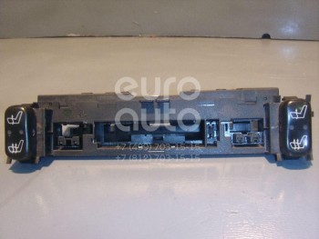

его номер  - 2108200151
выглядит вот так в снятом состоянии
лампочки на кнопке не моргают при этом?

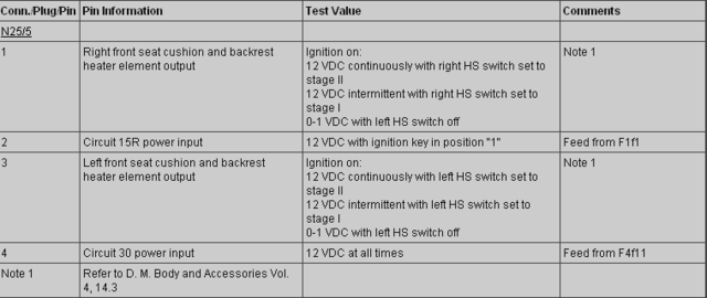

sirrus
Как и обещал, вот еще чуть информации :)
Напряжение:
выкл - 0 вольт
1 лампочка - 12 воль пульсирующее (тестер покажет около 6-7 вольт)
2 лампочки - ровно 12 вольт

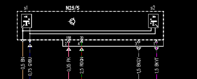

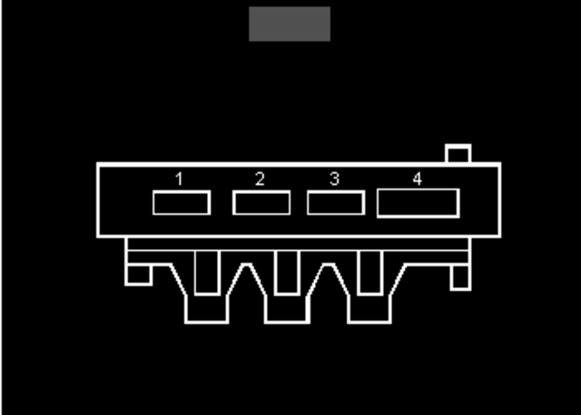

Распиновка разъема на блоке:
Еще картинка с цветами проводов, на всякий случай:
коричневый - земля
черно-синий - подсветка кнопок
черно-розовый (1) - выход на правое сиденье
розовый(2) - 12 вольт (зажигание)
черно-серый (3) - выход на левое сиденье
красно-зеленый(4) - 12 вольт постоянка
