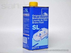

Я бы поехал менять на сервис.Штуцера для прокачки имеют свойство обламываться.Причем даже если туда года три не лазили.У меня обломался штуцер на рабочем цилиндре.Это были пляски.Бери 2 литра,если будешь добавлять в бачок.Хотя я видел фасовку 250 мл.Короче 1,25 литра точно хватит.
Себе менял на такую.Машину не заводи.Прокачивай на заглушенной
