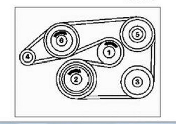

Вот правильная схема
А теперь посмотрите как у вас установлен, возможно вот так
И поверьте на слово, встанет как родной ;)
