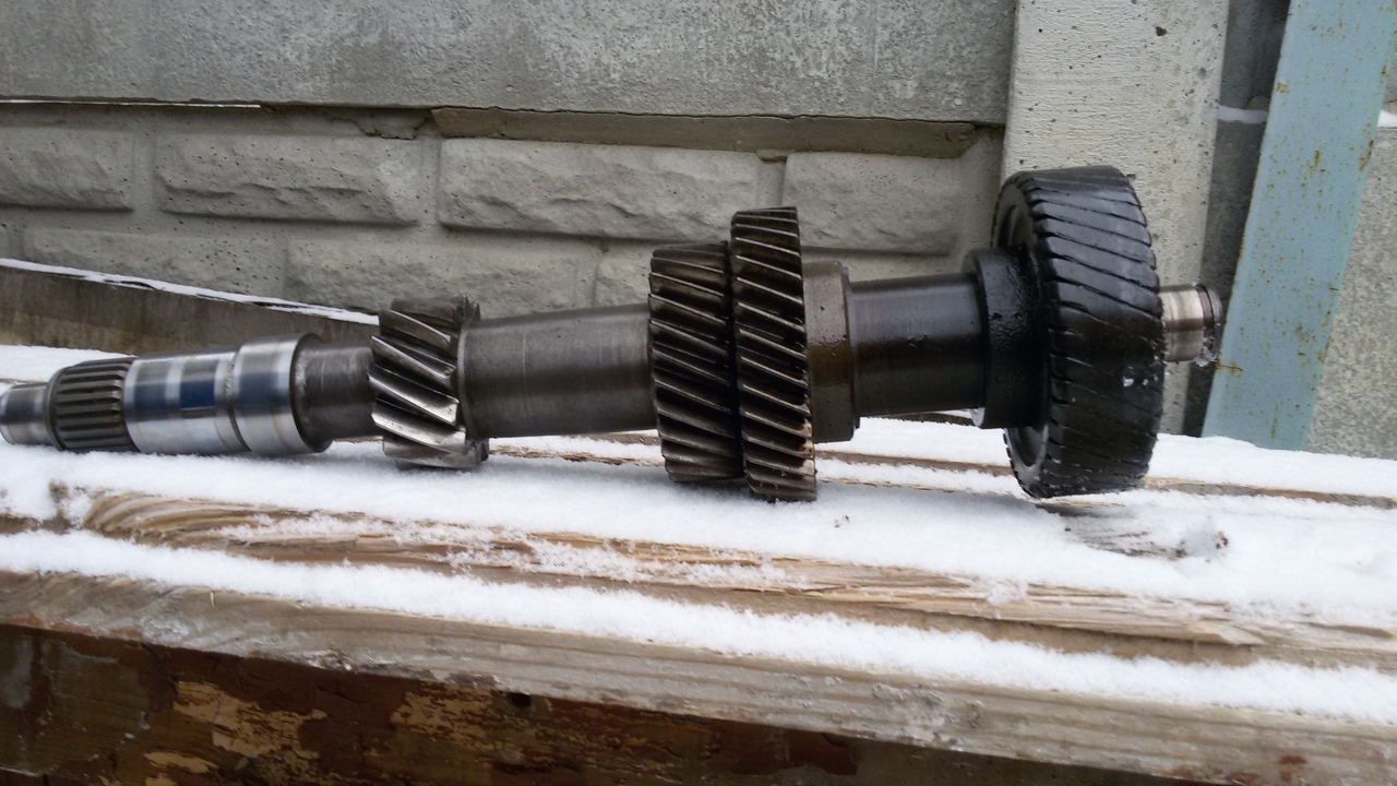

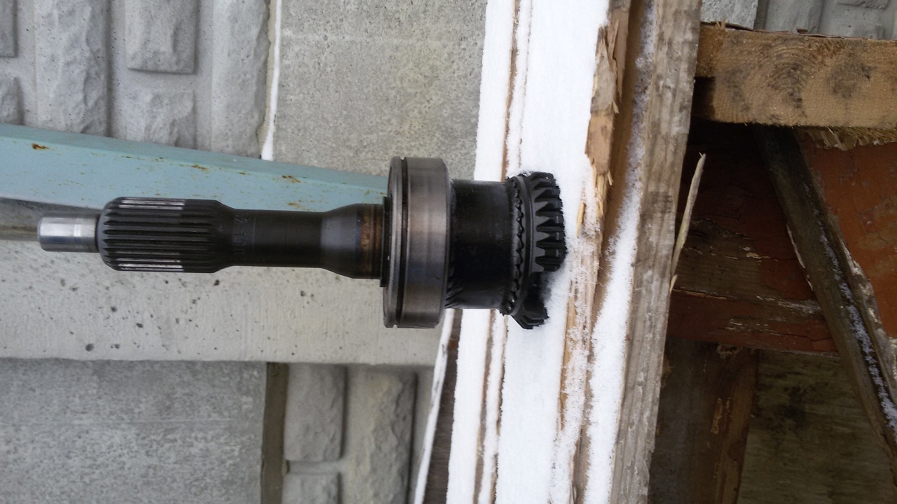

та же беда, разобрали коробку...
первичному хана, промежуточному хана, масла 100 слилось пахнет гарью, игольчатый подшипник высыпался, редуктора на нем как и не было, стружка на сливной пробке
диагноз: пациент больше мертв чем жив.
Что предшествовало:
При включении рычаг если его держать то подавался чуть назад потом вперед на 1 и 2 передаче соответственно.
звон в салоне (или дребезжание будто справа от колеса, на самом деле это было снизу)
Потом бзыньк, иииииии..... досвидос, если едете, то доедите на 4 передаче если остановились то рискните тронутся с нее же.... Удалось вы молодец
как приехали до места сразу ищите контрактную, ставите и катаетесь дальше, старую в утиль.
тема закрыта фото железок приложу позже...
