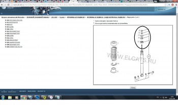

WDB2020181A408228
эти запчасти(выделено на фото)  можно найти отдельно...
но я бы махнул аморики  :D
