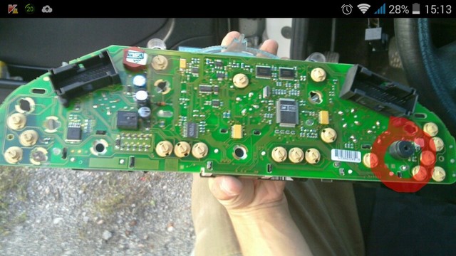

Привет всем.
Не нашёл подобной темы на форуме .
У коллеги на рест мерсе 202 постоянный звук из под приборки.
Вчера разобрали- звук идёт вот из этой обведенной красным,фигни.  Что это такое и можно ли его просто из схемы выдернуть?
У меня такая фигня была. Виновата была кнопка аварийки.
Юрий-42RUS
Цитата: Kliment73 от 15 января 2016, 15:15:51
Привет всем.
Можно выпаять. У меня виновата была кнопка педали стояночного тормоза.
WDB2021211A425455
Витамин-С
Зачем выдирать выпаивать,не зря инженеры зуммер воткнули,для вашей безопасности,если вдруг не увидите,нате вам - услышите :D
