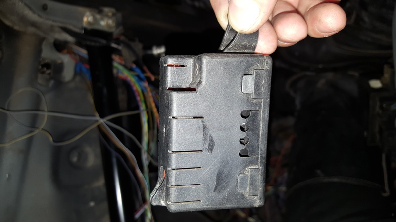

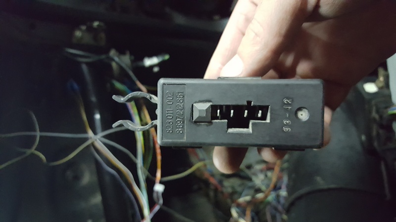

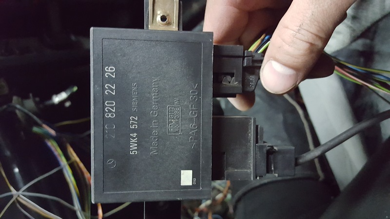

Здравствуйте))) подскажите пожалуйста что это за релюхи?
erbolАвтор темы
erbolАвтор темы
Искрю нет из-за этой фигни какраз таки, это "EWS" ключ считывает инфу от туда её надо подключить через CAN и ещё какието проаода с другого штекера.
erbolАвтор темы
Спасибо. Буду смотреть) искра есть,но только на запуск тупит,чихает... а CAN это? Можите расшифровать?))
erbolАвтор темы
И схемкой помочь) если у кого есть :)
Если иммо не отработал, обычно блокируется впрыск бензина, т.е. форсунки не работают
Связано все это с экологией, искра экологии не мешает
Так что если у тебя чихает, значит впрыск топлива осуществляется - ищи проблему в маховике
да. И в конце на конец - прочитай сканером машину

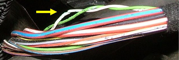

Controller Area Network
Сеть через которую Разговариваут модули, это два кабеля они отдельным штекером подключаются на всех модулях (ЭБУ, ЕТС Блок упр. Дроселя.) зелёный и белый кабель
