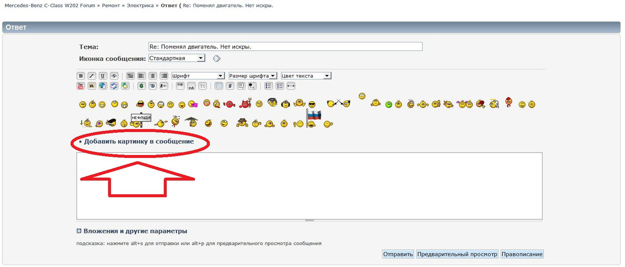

спасибо, а светодиод должен быть на 12 вольт? подскажите пожалуйста как фотки вставлять сюда)
erbolАвтор темы

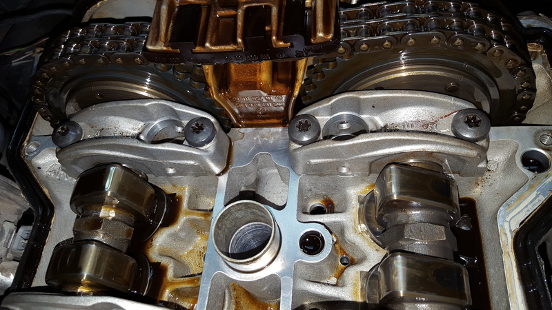

Салам Всем))) Спасибо за ответы помогли очень. Искра появилась даже один раз запустился))) но не на долго(  вот такая фигня твориться стартером кручу а он. то есть двиг как будто назад заводиться... и стартер выбивает. масса греется акум махом сажает. ДПК вытаскиваю норм крутит. походу раннее зажигание? подскажите пожалуйста как с этим бороться)))
Цитата: erbol от 07 марта 2016, 10:24:15подскажите пожалуйста как с этим бороться)))
метки проверить
erbolАвтор темы
erbolАвтор темы
erbolАвтор темы
Вот сфотал... чёт походу самодельные метки)
И где на твоих фото метки? Вот так должно быть:
erbolАвтор темы
erbolАвтор темы
двиг 111.941... а эт его рисунок?
