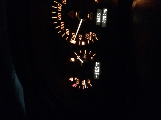

Доехал до дому до хаты. Стрекозу мне поменяли. Методом мата и забитой в болт снежинки (торекс). Залил 40 литров 95-го супер пупер. И вот что заметил.. При нажатии на газ появляется посторонний звук сзади справа, при нажатии на педаль (в районе 3500 оборотов) есть провал... Потом до 4000 и сброс к 3500 и опять. Причём сначала появился посторонний звук, а потом авто начало чахнуть на глазах( вода в фильтре замёрзла ?
Или насос устал?
