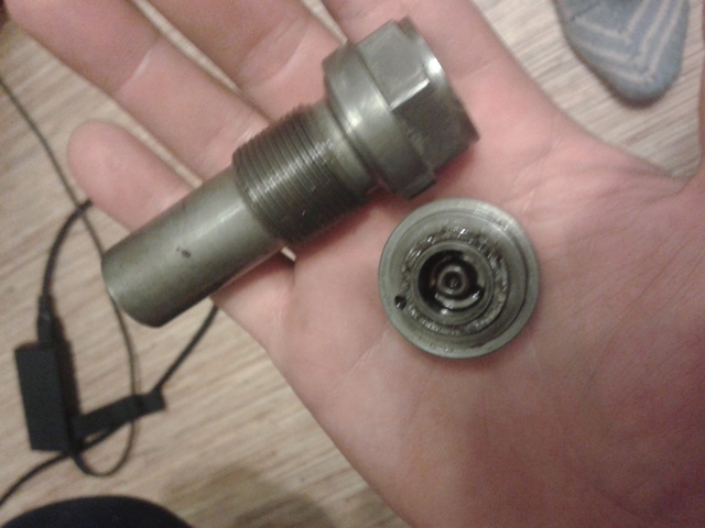

Надыбал я этот ключ, начал тянуть и в итоге обломился у меня натяжитель. Вся резьба осталась в корпусе. И как мне теперь ее от туда вытащить подскажите пожалуйста!(
В сервис. И, в дальнейшем, открывать капот только для доливки омывающей жидкости.

Хоть бы фото сделал. Такого я еще не видел.
pesniaАвтор темы
Специально для тебя)

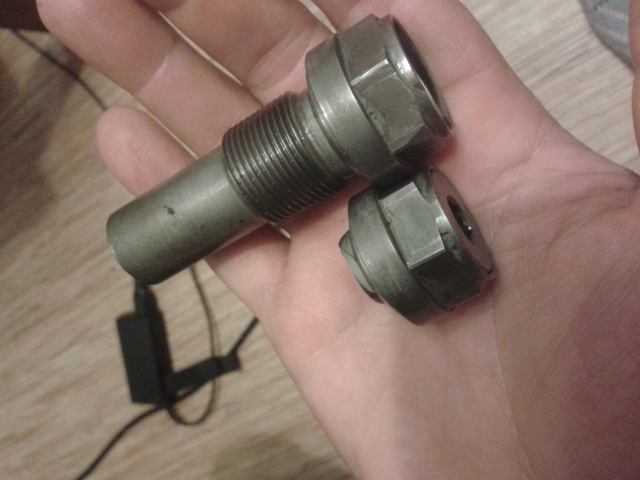

pesniaАвтор темы
Фото 2. Так резьба там и осталась,вот думаю как ее от туда выковыривать
