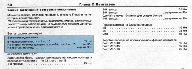

Ребят подскажите какая степень затяжки головки блока цилиндров на этом моторе? Сколько КГ ?
WDB2020181A420604
