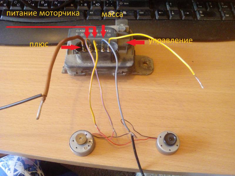

Все меры предосторожности привели к пробою очередного транзистора. Буду впаивать площадку.
WDB2020181A408228
Mr.AlaveАвтор темы
Юра, а ты как кронштеин на транзюки обратно надел?
WDB2020181A408228
Mr.AlaveАвтор темы
Собрал вот так:
Не работает. Подключал через блок от компа 12,5В.

управление вродь 5-10В. от того же БП можно подкинуть.

Так я управление на массу и втыкал...

5В а не 12 имел ввиду))
WDB2021211A425455
Mr.AlaveАвтор темы
Сначала от блока 8В пытался запустить, результат "ноль", потом от компа, то же самое.

Вот чё старфиндер пишет про управление.
Мож, феном паять попробовать?

-Зажигание вкл.
-Выставить на макс. скорость вентилятора обдува.
-доп.Вентиляторы включаются на макс скорость.
как кто так... :o
WDB2021211A425455
1 столбец.
Пин 16 второго разъёма крутилок (от него провод на 5-й пин бу вентиляторов)
2 столбец.
Выход сигнала на активацию второй скорости вентиляторов.
3 столбец.
Зажигание вкл., регулятор скорости печки на макс.
Напряжение между 16 пином и массой меньше 1В постоянного. Оба вентилятора крутятся на макс. скорости.
