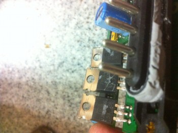

а вот и исправленная проблема (в крарсном кружке)
что меня удивило так это разной фирмы транзисторы

рассол протёк)))может в Штудтгарте ставили эксперимент какие дольше живут?))

F1010 (или IRF1010E) - это современные полевики с улучшенными характеристиками, в отличие от 60N06, которые впаяны в большинство блоков. Выдерживают нагрузку 84А, 60N06 только 60А. По даташитам можно посмотреть.
З.Ы.: F1010 полевые транзисторы, U1620 сдвоенный диод Шоттки.
