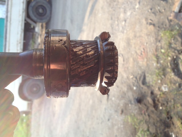

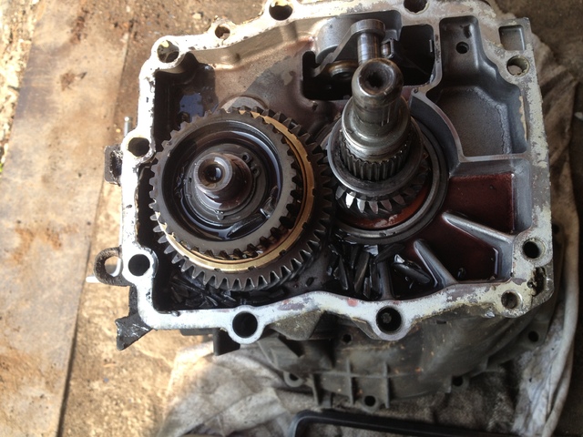

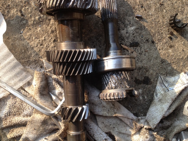

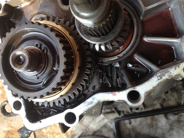

Цитата: Best31 от 04 февраля 2016, 09:58:13Коробка мкпп 717.430...717.460,держат 500-600 момента
да не держат они столько. это только кратковременно
Цитата: Best31 от 04 февраля 2016, 09:58:136ст  716.649 точно держит 700-800 момента,без проблем
при паспортных 370? двукратный запас?))
Цитата: Best31 от 04 февраля 2016, 09:58:13редуктор в среднем корпусе и привода,500-600 момента держал
тоже самое что и выше
717.460 лично 3 шт положил,у всех одна и таже проблема,слизывает шестерни,держат они 500-600 момента,поняино что живет она так как момент не передается,буксует,в 6ст действительно заявлено 370,но паспортные данные у 211 2.7cdi-400 момента,так вот 20ткм я проехал насиловал ее,все отлично,но сейчас оставил это так как на больших мощностях акпп быстрее и нет гемора со сцеплением

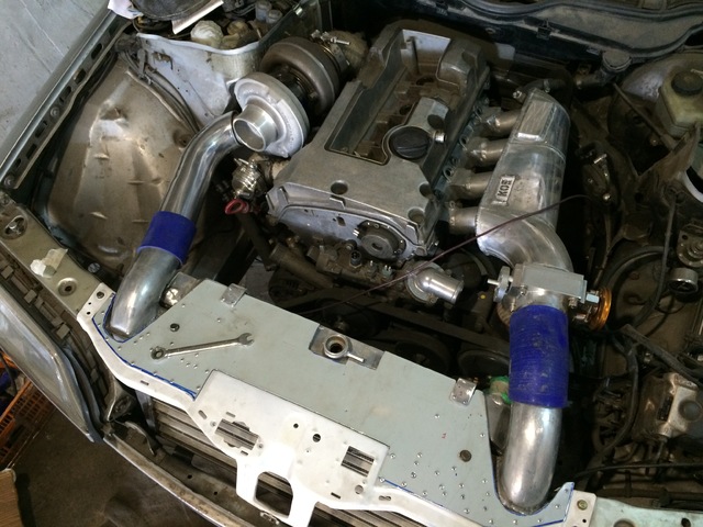

Всем доброй ночи.
Чёт даже странно что все списывают со счетов 2,3 компрессор
поставьте хороший свежий 111.975 + шкивы и проша = вертите 113-ые спокойно, причём я не овощах о 280кобыл, я о 306л.с. АМГ говорю.
Уже как три года езжу на данном моторе 2,3 компрессор - всё ОТЛИЧНО! Расход по трассе - 9л в городе сейчас зимой - 11,5л Летом - 13-15л причём летом я реально жму тапчюлю!)
Ваще не понимаю я вас други! Уже и видео выложил и результаты рейслоджика написал. А все как один - хочу 3,2 ...хочу 4,3 .... - моторы с дорогим обслуживанием, дорогим свапом, установкой.
! No longer available
А скоро будет ещё резвее и можно смело будет наказывать 5.5л / 354л.с. (отпишусь в теме своей "Универсальная ракета", скажу только одно - всё сток в моторе, абсолютный)
Показатели Рейслоджика:
6,5сек. - 100км.
14,6сек. - 402метра.(квотер)
Supercharger  forever!

я вот любитель простоты. а нет ничего проще  простого атмосферника без "ничего"- это серия 112 и 113. свап с 112 на 113 в моем 202 оч. простой...ну не фанат я выжимать с движка все шо можно-мне надежность нужна-и нет тут ничего лучше заводских параметров. хотел-бы шо-то шустренькое своять-то полюбому 3.2АМГ установил-бы. правда там чуть сложней свап чем 113...так выжимают на ЭВО с 2.5 литрового и 400 лошадок . значит 2.3 до 350-десяти мож разогнать
