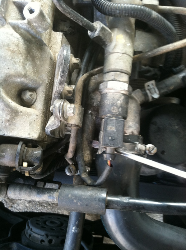

SlonPMRАвтор темы
Трубка была забита и жидкость не циркулировала, также лишние газы не выходили. Шланг промыл (на первом фото видно что выплеснулось), трубку прочистил тонким сверлом (отвёрткой указал на неё на фтором фото), вдруг кому пригодится.
Перегрева похоже что не было, а вот прокладку где-то выдавило. Принято решение снимать голову. После окончания напишу что и как.
