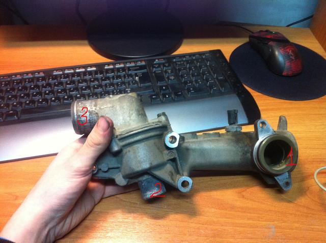

Снял всю эту систему дабы установить датчик о/ж для приборки которого у меня не было. Тк нарезали резьбу там осталась стружка. Я продувал все это и у меня возникли сомнения относительно корректности работы моего термостата.
Если я правильно понял принцип его работы, то получается при подаче воздуха в отверстие 1 он должен выходить только через отверстие 2, а при нагреве до определенной температуры и через отверстие 3, верно?
У моего подавая воздух через 1 отверстие дуется отовсюду, то есть он всегда открыт, и получается машина долго греется.
Цитата: Vedromen от 16 декабря 2015, 19:24:12при подаче воздуха в отверстие 1 он должен выходить только через отверстие 2
Теоретически - да, но в термостате есть перепускной клапан, и на практике воздух в небольших количествах пойдет и через третье отверстие.
Цитата: Vedromen от 16 декабря 2015, 19:24:12машина долго греется.
Начинать надо с замены термостата.

да должно циркулировать в 1 вход а 2 выход , а если нагревается то идет через 3 на радиатор
если уж разобрал скинь крышку извлеки терморегулатор и вскипяти в кастрюльке если открывается значит работает а открыться должен при температуре указанной на самом датчике у меня были цифры 89  и при 89 открывался
Просто поменяйте термостат:  брать надо вахлер - стоит не критично. Поменял и забыл.

Новый термостат пропускает воздух,там же нет резиновых прохладок.

Про долгий прогрев это был вопрос, так как у меня завышен расход и я пытаюсь понять с чем это может быть связано)
В принципе много чего не так было было, трубка пмс была заглушена, датчика на приборку не было.
Термостат проверил трогая разные шланги при прогреве машины, вроде работает) Спасибо всем за ответы)

С какого перепугу? Недавно менял, Валер комплектуется прокладкой, да и старую переставить никто не запрещает.
Лукас
В самом термостате есть перепускной клапан, точнее маленький ПРОпускной клапанок: он скидывает воздух в расширительный.
Кипятить - не есть корректный способ прогрева, ибо штатно существует давление ОЖ.
Дабы не мудрить, действительно новый Вахлер решит проблему.
Цитата: Лукас от 17 декабря 2015, 08:14:40Кипятить - не есть корректный способ прогрева
Проверка термостата нагревом в кастрюльке с термометром - есть рекомендованнный способ производителя ;)

Цитироватьрекомендованнный способ производителя
хм....
и всё-таки я подниму вопрос о наличии давления, хотя ... тоже самое давление существует и в обратном направлении

Да я не про эту прокладку писал.Если дуть в термостат то он пропускает воздух и туда и обратно.
Лукас
Sergunek, уважаемый, Вы открутите 3 болтика на 10\отсоедините корпус термостата и рассмотрите внимательно: там есть шариковый клапан - он и пропускает!!
