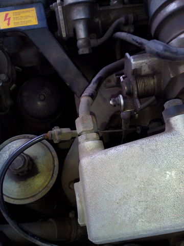

Плавают обороты на горячую. Когда еду обороты не сразу падают после переключения. Идет задержка оборотов. Я переключаюсть а обороты продолжают расти. Думаю дело в троссе педали газа. При натяжении он не возвращается сразу. Может дело в нем? Пружина отошла на тросе может дело в ней? Авто 111 95 год. WDB2020181A240483

Я так и делал. Назад с трудом возвращается трос, какбуд-то где-то застревает. Может дело не в тросе а пружине какой? Или заслонке дросельной? Все снимать и разбирать не охота.
Отсоедини трос от заслонки и проверь, что заедает - сам трос или заслонка.

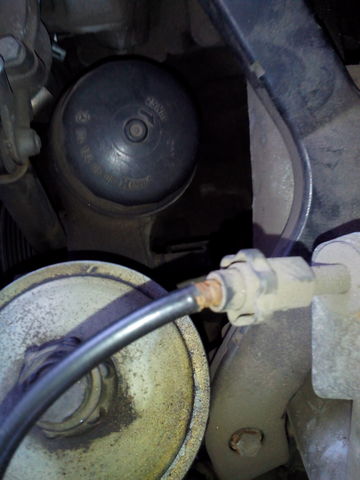

Я просто спросил должен ли так выглядеть трос педали газа или нет? Вот и все. Пружина то отошла не много. Повод ли это к замене?
senor180, на заводе точно ставят не ржавый.
