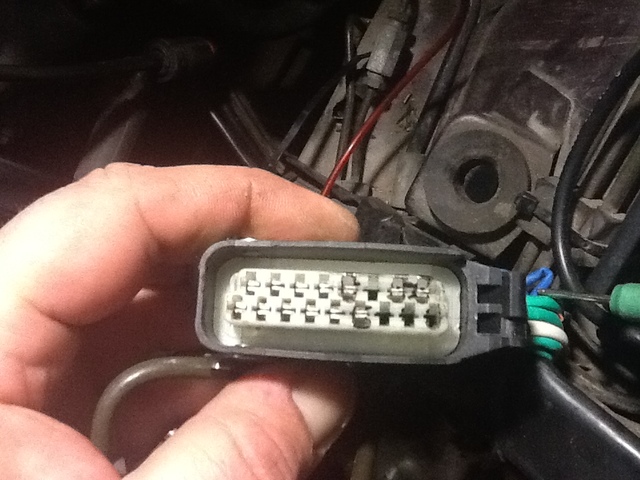

Привет друзья. Нужна схема от блока ЭБУ до ДЗ, тоесть распиновка на ЭБУ, оень надо, может помоч кно-нибудь?
111.920 1.8 pms 1994г
Спасибо
Сечас прозванивал жгут от мозгов к ДЗ, так вот, 8 пин на дз звонится с 4 мя пинами на разъеме pms. А 4й пин на дз, не звонится с разъемем  блоа эбу.На фото, отмечено фломастером пины, с которыми звонится 4й пин дз. Так и должно быть?
