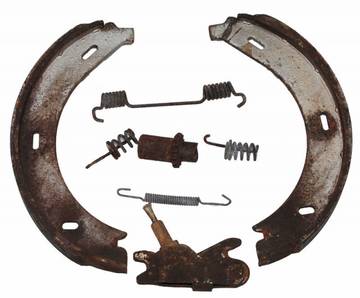

Ребята беда..... стало клинить ручник (или ножник, как его там)..... ставится но не снимается... грешил на голодки, сегодня поменял, и по ходу зря, левая сторона нормально пеменялась, правая же кое как забил барабан, причем регулировочный вин закручен до конца, а ручник все так же клинит, куда ползти, дайте вразумительный совет.... 8 жену с ребенком везти на вокзал в другой город, завтрашний день у меня есть.... Я мы нет в гараже. Правое колесу ни крутится практически. Не разбирать же и не ставить старые колодки для поездки. Спасибо за ответы, очень надеюсь на помощь. Если потребуется то поползу под машину как уж.... выхода нет.

Не, проблема в заклинивании ручника, нажимаю на педаль, тормоза разводятся, отпускаю-педаль отпрыгивает, но колодки остаются разведенными. То что правое колесо не крутится в конце концов старые колодки воткну на место.

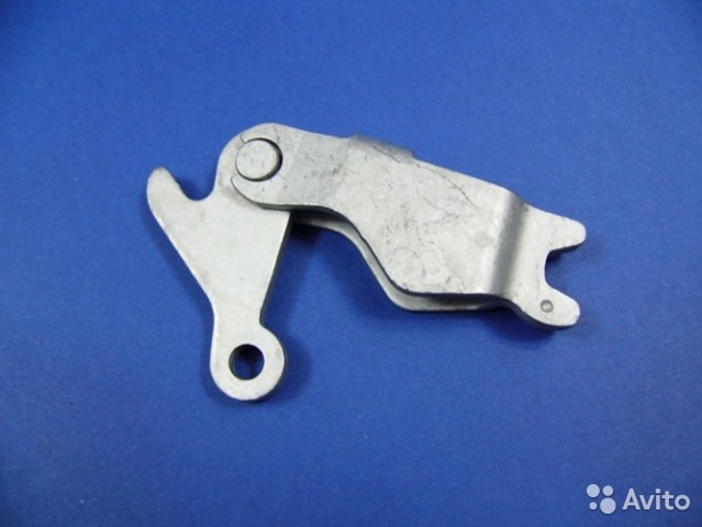

Скорее всего, заржавела и заклинила деталь A2014200589
Разобрать, скорее всего, придется. И до замены этих деталей пользоваться ручником не следует, иначе опять зажмет колесо.

Спасибо за советы, гараж теплый, эти железки ВДшкой брызгал и разрабатывал, правда не знаю как снимать (смотрел, показалось что несъемные они, только вместе с тросиком вытягивать, на месте все делал. Если они съемные, как снять? завтра еще раз собью диск, и попытаюсь снять, более детально почистить.

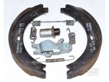

полностью он не разбирается но как ножик складной должен двигаться тросик помоему держится за цилиндрик металлический вот этот цилиндрик иногда ржавеет и не вынимается его можно обстучать(в меру) и он выйдет.
посмотри фото
может разберешься!
tropogan
#24
думаем теперь понятно что к чему ?))))
иди ковыряйся, по итогам отпишешься)))))
не забывай про безопасность работ!!!!пальцы не прищими!!))
на последней фото как раз тот цилиндрик что тросик держит его выбьешь и этот(ножик) тебе в руки выпадет)))
