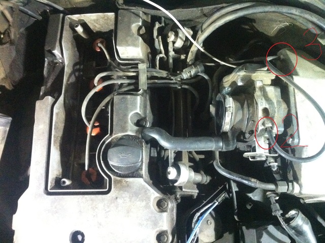

Продолжаю разбираться в своей машине дорест с двиглом от рестайлинга. Сейчас возникли следующие проблемы) Чищу СВКГ ну и заметил что трубки непонятно висят) Нечаянно увидел тут тему парня большой расход на 1.8. Ему посоветовали почистить эту трубку. А у меня она вообще не подключена) И я подразумеваю что остальные тоже могут не быть подключены не правильно.
Подскажите как и куда должны быть подключены все эти вакуумные трубки?

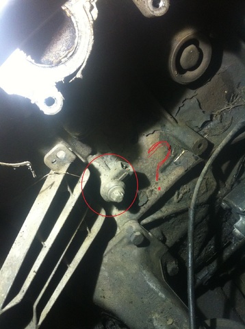

А так же я нашел датчик похожий на датчик детонации чтоли, он в доресте есть/должен быть?
1 соедини с 4. Рекомендую через жигулёвский бензофильтрик, это спасёт ДАД в мозге от замерзания в нём конденсата и дорогостоящего ремонта мозга, если забита ВКГ.
2 - вентиляция бака. Идёт на электроклапан между блоком АБС и фарой. Можно смело глушить.
3 - на пневмокорректор фар, если ничё не путаю.
Проверь, все ли дырки в коллекторе и ДЗ заткнуты.
ДД на ПМС нет.

Цитата: Kira от 10 декабря 2015, 02:44:401 соедини с 4. Рекомендую через жигулёвский бензофильтрик, это спасёт ДАД в мозге от замерзания в нём конденсата и дорогостоящего ремонта мозга, если забита ВКГ.
ДД на ПМС нет.
В коллекторе все заглушено, спасибо за ответы) Еще второстепенный вопрос нарисовался. От чего пневмотрубку такую подобрать можно?)

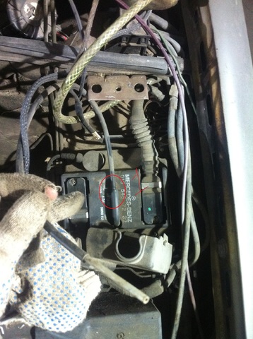

Дабы не плодить темы решил тут задать вопрос опять по трубке пмс. У меня она была отключена, мне здесь писали что без нее машина работает в аварии. Можно подробней узнать в чем это выражается? Хочу понять, что я должен получить подключив ее назад, то есть на что обратить внимание когда соберу все как должно быть.
эта трубка служит для того чтобы ЭБУ знал какое количество воздуха получает ДВС - если совсем просто - аналог ДМРВ только принцип работы разные.
ДМРВ - замеряет количество воздуха прошедшее через датчик, МАП - вычисляет количество воздуха по давлению в впускном коллекторе.

Спасибо за ответ, теперь более менее понятно)
